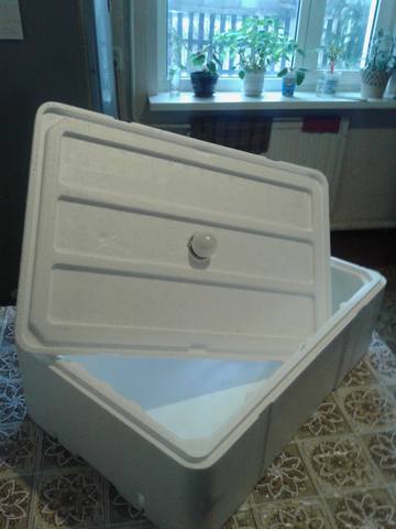

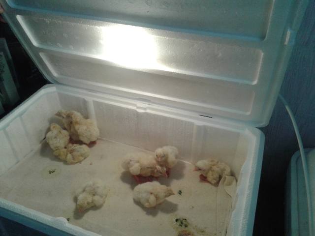

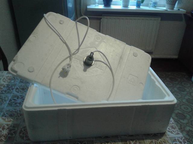

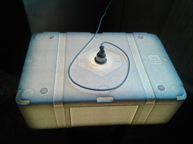

Хочу поделиться своей новой штуковиной! -privetstvie-
Брудер-ясли-сушилка!
Раздобыла пенопластовый ящик от рыбы. Патрон, лампочка, провод и вилка были дома. Вот, что получилось:

Сообщение centrzdorovja » 19 мар 2018, 20:32
Yuliaaa3 писал(а):Хочу поделиться своей новой штуковиной! -privetstvie-
Їм би ще повітря...

Сообщение Yuliaaa3 » 19 мар 2018, 20:43
Їм би ще повітря...
Внизу большие отверстия, цыпам хватает для вентиляции.

Шкаф-ясли :good: Но вот лампочка поплавит пенопласт(хоть я и не электрик :D )там надо что-то подложить.

Михаил 67 писал(а):Шкаф-ясли :good: Но вот лампочка поплавит пенопласт(хоть я и не электрик :D )там надо что-то подложить.
двое суток, полет нормальный! не поплавила! я ножом острым немного под углом пенопласт стесала и все работает! лампочка 25 ватт, температура в яслях +-39°С

Сообщение Михаил 67 » 20 мар 2018, 22:58
Надо ещё дырок наковырять,а то там жарче чем в инкубаторе :D В верхней крышке.

Сообщение Yuliaaa3 » 20 мар 2018, 23:09
Михаил 67 писал(а):Надо ещё дырок наковырять,а то там жарче чем в инкубаторе :D В верхней крышке.
уже думала. и окошки смотровые. просто времени не хватило, бролики раньше лупиться начали. а из чего лучше окна сделать? стекло, мне кажется, тяжеловато будет.

Сообщение Михаил 67 » 21 мар 2018, 08:52
Можно с оргстекла,если найдёте.Но надо что-то лёгкое.Пенопласт может не выдержать.И нежелательно трогать рёбра жосткости на крышке.А то случиться -пипец :D

Сообщение Dreamsvot » 21 мар 2018, 09:52
наверное коробки от лазерных дисков
