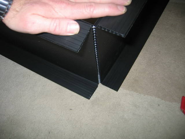

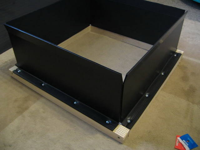

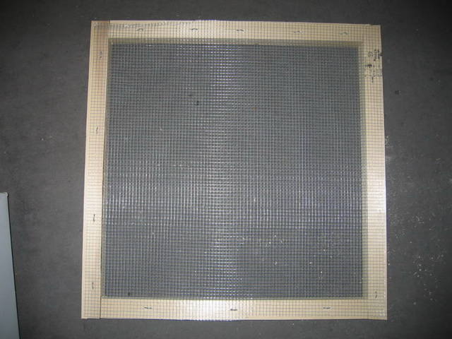

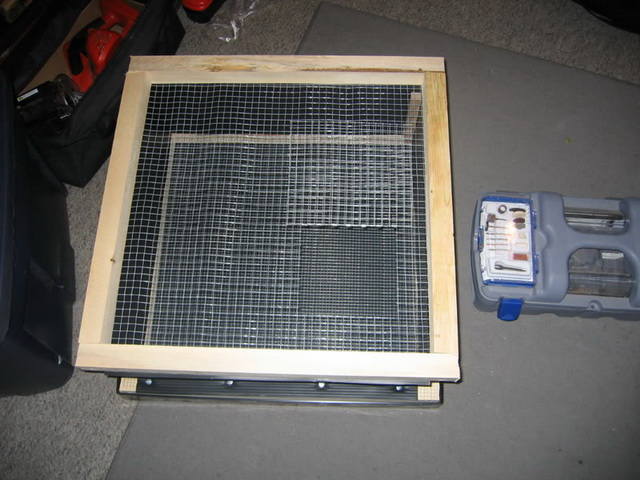

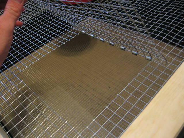

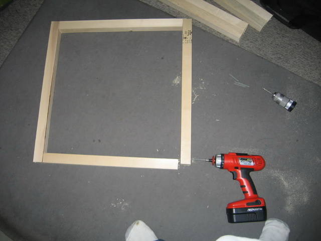

КАК СДЕЛАТЬ ЯСЛИ (БРУДЕР) ДЛЯ ПТЕНЦОВ....

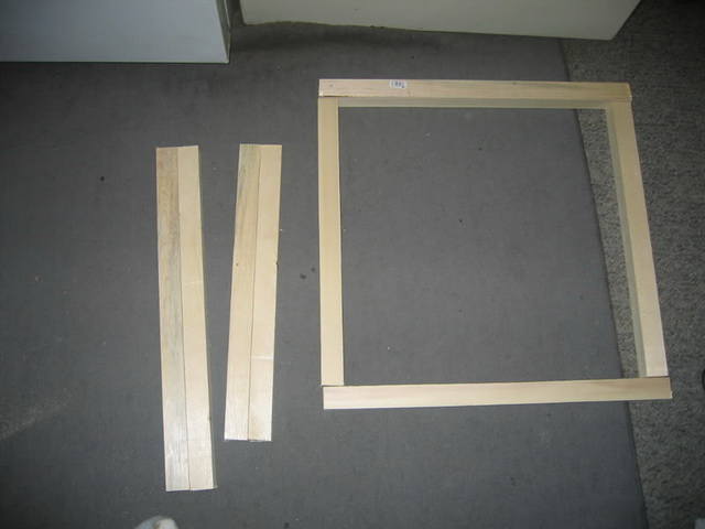

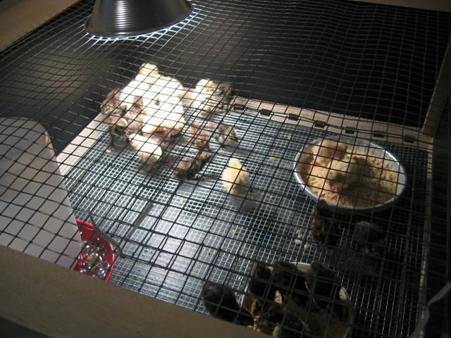

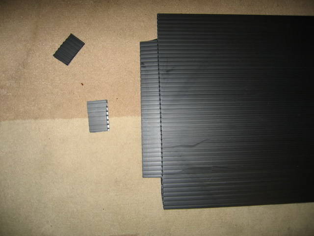

“На форуме перепеловодов штата Калифорния (США) один из участников разместил руководство по постройке брудера для птенцов и других домашних птиц.
Конструкция, по моему мнению, очень удачная и практически повторяет идею (хоть и в упрощённом виде) фабричного брудера.
Размеры самодельного брудера внутри длина х ширина 53 х 53 см, высота 28 см.
Основа конструкции короб со стенками из поликарбоната, которые прикрепили на саморезах к двум деревянным рамам сверху и снизу.
На нижней раме разместили сетку с шириной ячейки 10 мм, а на верхней раме панель с люком для посадки/высадки птенцов из сетки 12 мм.
И последний элемент конструкции– это поддон из поликарбоната, в который опускается сам брудер и за счёт толщины нижней рамы между полом и поддоном появляется необходимая высота для сбора помёта.
Такой брудер может собрать из подручных материалов один человек и он получится действительно дешёвый.
Здесь очень удачно выбран материал для корпуса, а дальше брудер можно дополнить чашечной поилкой с наружным шлангом, лампочками, поставить малую бункерную кормушку и ещё много чего.....
А теперь более наглядно......
